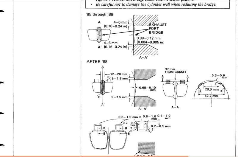

    bei der honda CR500 gab es original kleine dekoports in der zylinderwand. bohrt man auf das nächste übermass sind die natürlich weg und man muss nacharbeiten.
    moderne 300er 2T enduros haben einfach in der zylinderwand eine kleine bohrung die im auslasskanal endet.
    wie bei der honda lösung geht da zwar immer ein wenig flöten, aber das ist im betrieb auf drehzahl egal.
