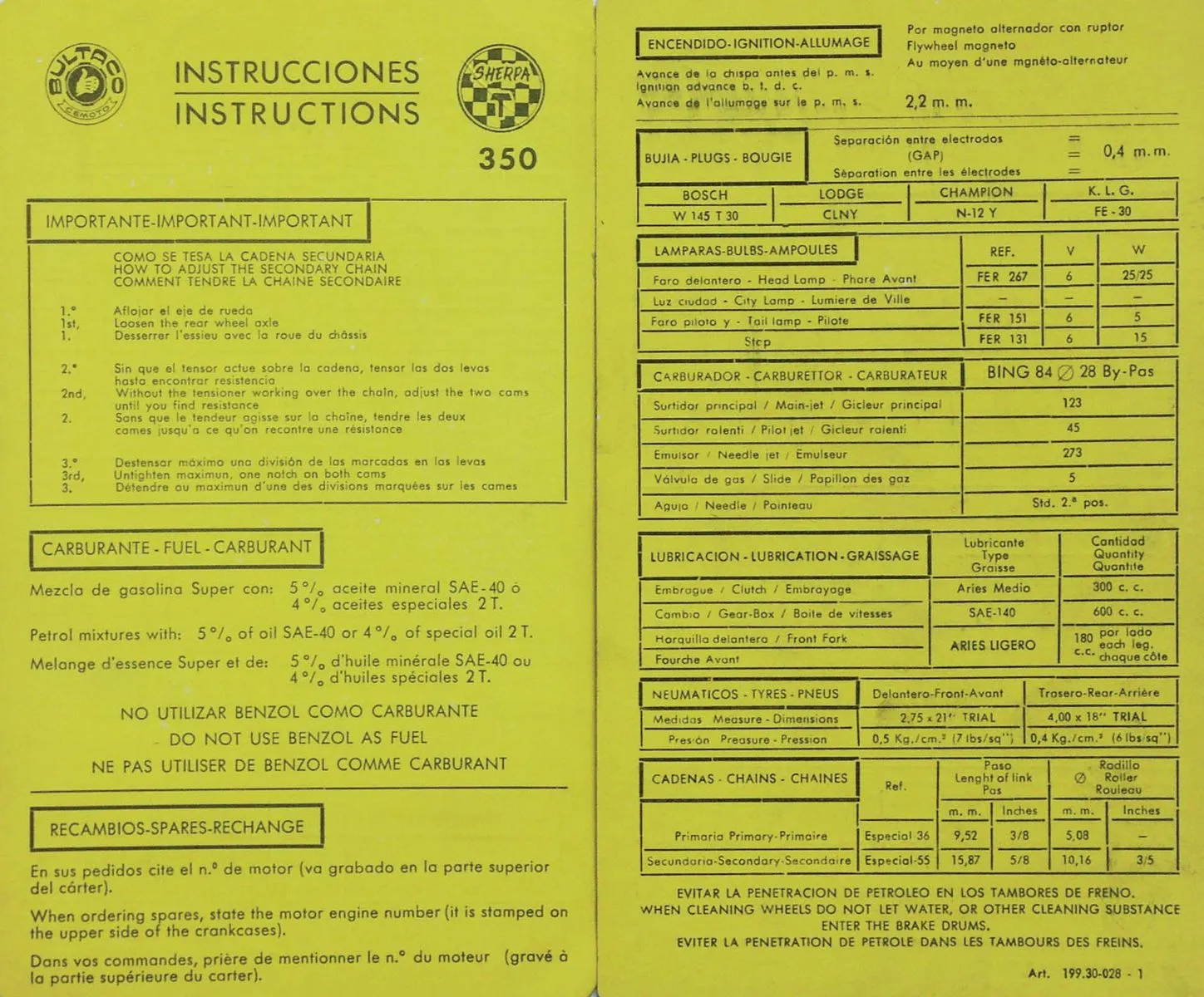

  • Die Bultacozündung ist eigentlich sehr robust, selbst die mit Kontakten.
    Man sollte nur sehen dass man noch originale Kontakte bekommt und keine Nachbauten, denn die brennen trotz Kondenstor schnell weg.
    Das wichtigste ist bei der Zündung mit Kontakten der richtige Kontaktabstand, der muss 0,4 mm sein, ansonsten läuft der Motor nicht richtig oder gar nicht oder rückwärts,
    (hatte ich alles schon), dann der Zündzeitpunkt, der kann auch leicht variieren, nur der Kontaktabstand eben nicht.
