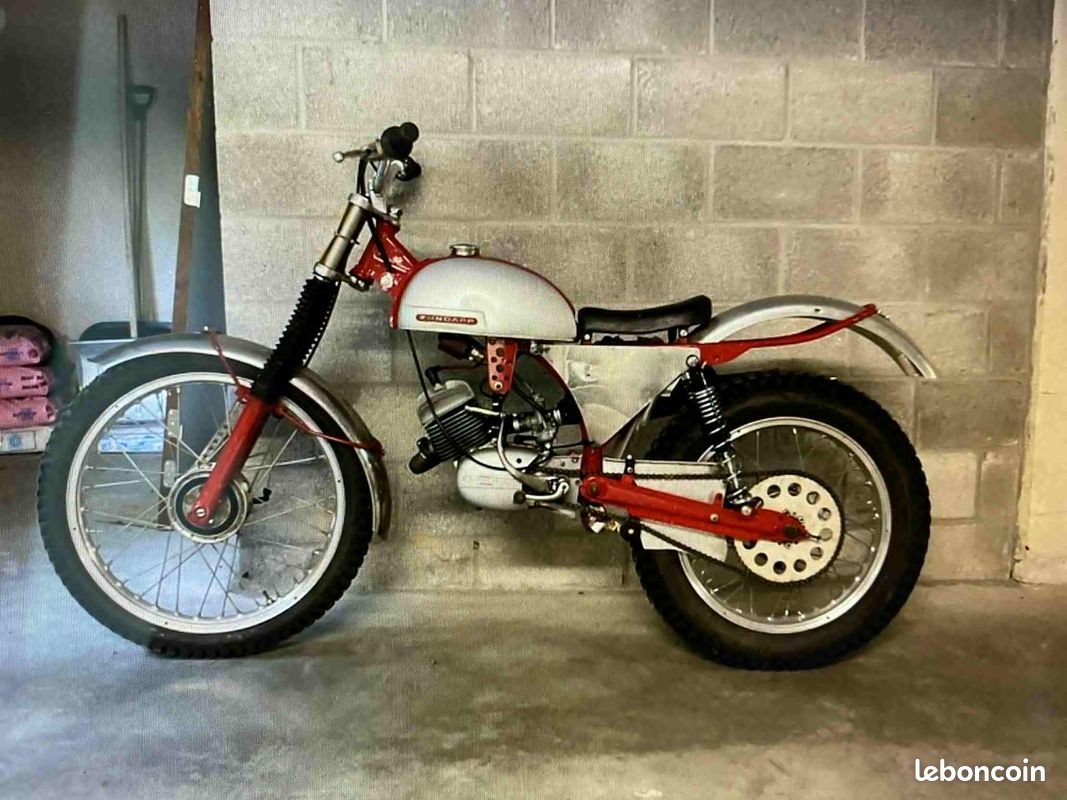

    Anzeige auf Leboncoin
    Anzeigentext: Echtes Werksmotorrad, hergestellt für Jacky Ickx Zundap 100 ccm
    https://www.leboncoin.fr/ad/motos/3043798436?fbclid=IwY2xjawMZX9pleHRuA2FlbQIxMAABHmR0l4eXyh8YjUah2G2ezDXtEqGBSpNAkRYheClYe6qcLCh7svYOCvwDQKcm_aem_04zJTUvldbXEYCEdsZXHVQ

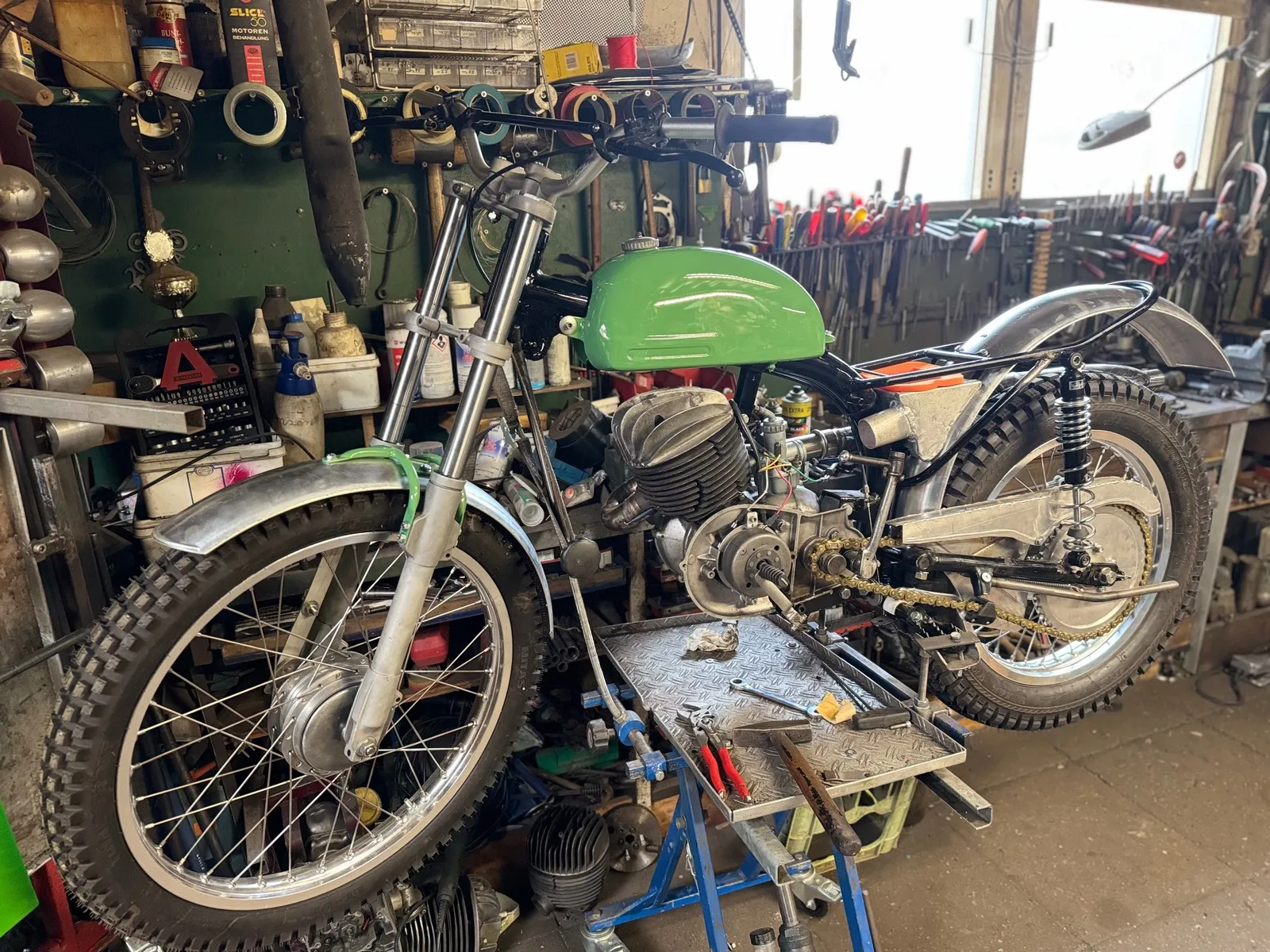

    Gaaanz langsam schreitet mein Umbau voran und ich versuche weiter das so zu machen, wie es in den 60ern gemacht wurde. So glaube ich nach etwas Rechere herausgefunden zu haben, dass die meisten "Semi-Werks-Trialer" wohl den flachern DB-Schalthebel hatten, der nicht so weit nach unten in die feindliche Sektons-Landschaft ragte wie der der Trophy/S. Um den Schaltweg für den DB-Schalthebel frei zu machen musste allerdings das Gehäuse etwas ausgefeilt wurden. Jedenfalls habe ich das jetzt einfach mal so gemacht;) :/
    Vielleicht täusche ich mich aber auch?? Falls dazu jemand mehr weiß, freue ich mich über Infos und wennichauf dem Holzweg war kann ich es auch wieder rückgängig machen weil ich noch zwei oder drei Gehäsue rumliegen habe.:)
    Ach ja, die Kickstarterwelle habe ich auch gleich noch im "werksstyle" angepasst, rund 25mm gekürzt und die Aufnahme dann so gesetzt, dass der Kicker nach vorne und weniger in die Gegend ragt.
