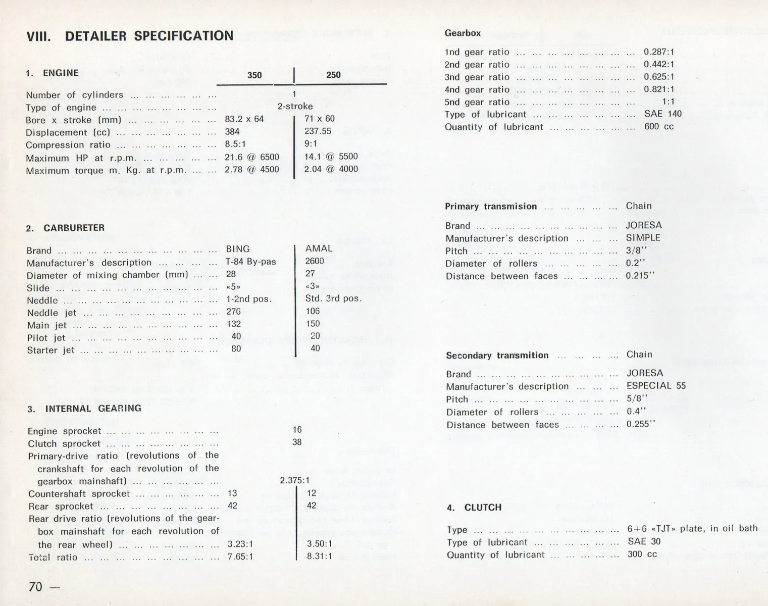

auf meiner 350er Bultaco Alpina ist ein Bing 84 Vergaser verbaut. Kann mir jemand die passende Bedüsung und Einstellung benennen (z.Zt. HD 125, Leerlaufdüse 40). Im mittleren Drehzahlbereich nimmt sie nur unwillig Gas an und der Motor „klingelt“. Vielleicht hat einer von Euch Erfahrungen mit dem Bing und ein paar Einstellungstipps.
