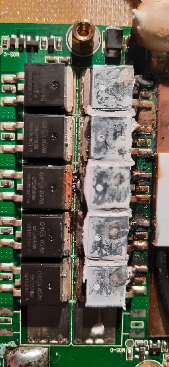

    Habe inzwischen den Akku geöffnet und die Deckplatte des BMS abgeschraubt.
    Das BMS wurde wohl gegrillt:

    ich würde das BMS auch nur zum balancieren nutzen und eine Unterspannungs-Warnung hinzuschalten.
    Das BMS muss ja sonst wirklich sehr mächtig ausgelegt sein. Als Überlastschutz einen Sicherungsautomaten
    einbauen.

    Naja, es war mir schon nach dem ersten Öffnen klar, dass dieses BMS zu schwach ist.
    Ist wie beim Stecker:
    Ich wollte es einfach sicher wissen und nicht nur vermuten...
    Jetzt muss also ein anständiges BMS her,
    und dann muss ich doch am Akku rumbasteln-
    was ich eigentlich durch den Kauf vermeiden wollte...
    Also Fazit für etwaige Nachahmer:
    Besser gleich den Akku selber bauen.
    Dann weiß wenigstens man was man hat.
