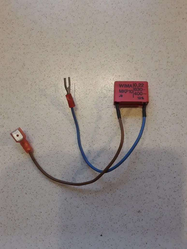

Hallo,
Kondensatoren altern, auch bei Nichtgebrauch. Deshalb sollte man auch für Klassik-Trialer keine "Original-Kondensatoren" kaufen, die schon 30 Jahre in einem Regal geschlummert haben. Sie sind manchmal schon vor dem Einbau defekt (ausgetrocknet) oder geben nach 4 Wochen den Geist auf.
Ich benutze nur noch Kondensatoren wie auf dem nachstehenden Bild, aus dem einschlägigen Versandhandel (Conrad, Pollin..). Man muss sich halt die Mühe machen, 2 Kabel anzulöten. Dafür kosten sie aber nur 66 Cent und funktionieren tadellos.

Servus Michael.
das ist heftig. So machen, wie's Kobold geschrieben hat.
VG
